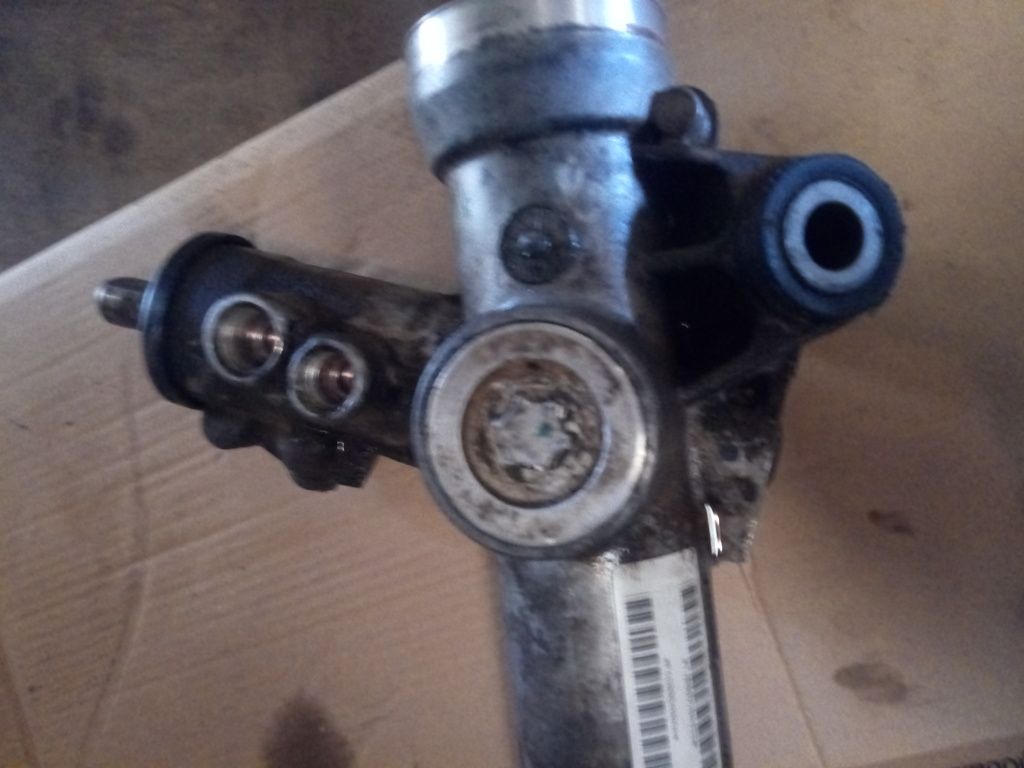

Pero vimos que en la dirección hay una llave que parece para aproximar la cremallera y evitar holguras.Imagen

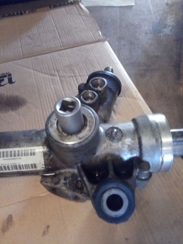

Cuando lo desmontamos pudimos comprobar que efectivamente girando esta llave se puede regular la holgura de la dirección e incluso darle algo de dureza.

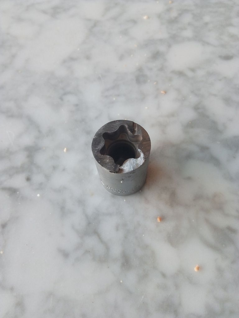

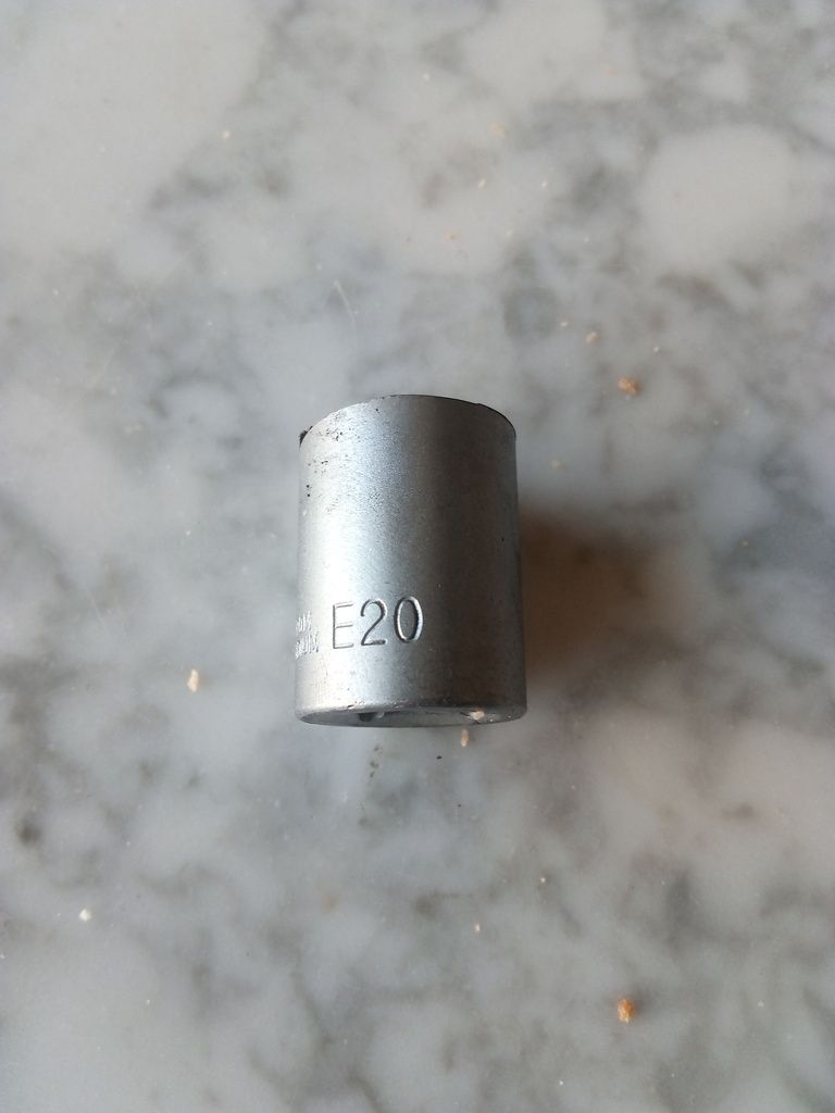

Para ello tuvimos que cortar la llave E20 del juego de carracas para que tuviera mas ataque y poder trabajar la dirección.
ImagenImagen
Con esto se quita totalmente la holgura, ahora solo quedaba montar para probar, si era así hemos ahorrado un montón de pasta.

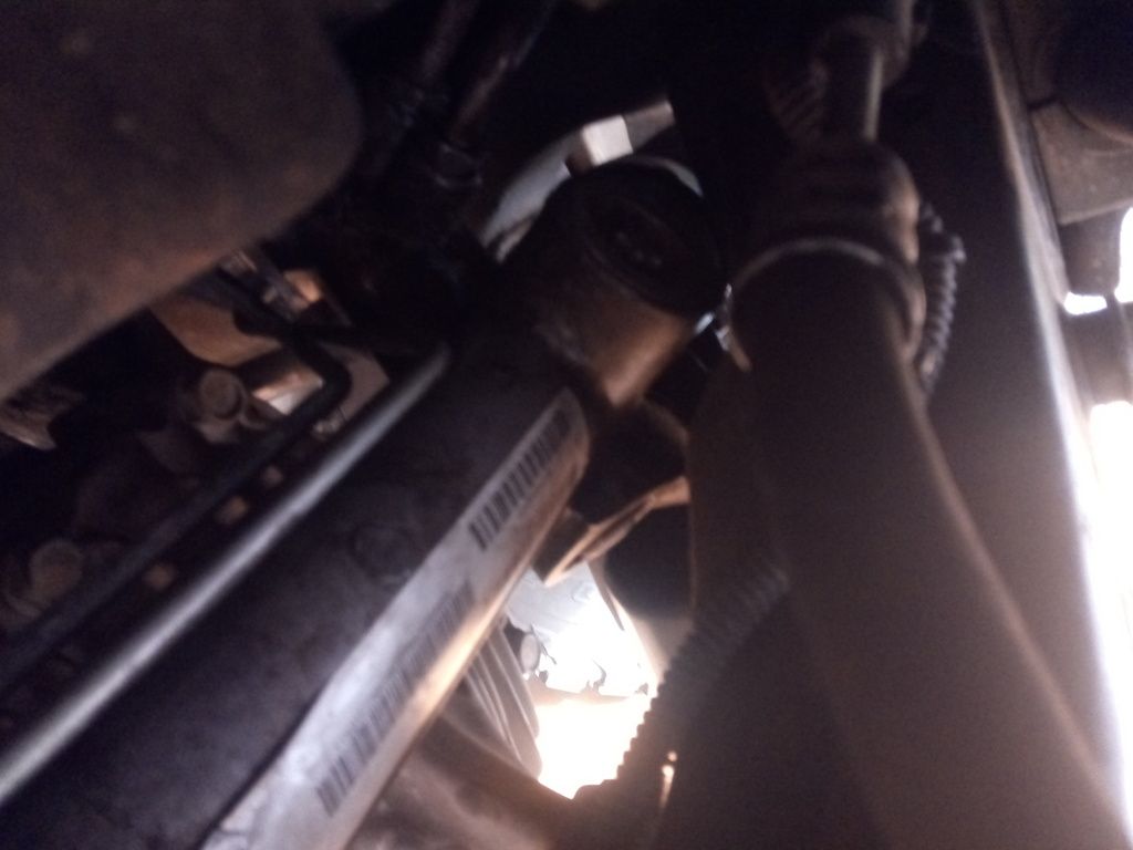

Por tanto señores si teneis holgura de dirección solo teneis que adaptar la llave E20 quitando el ataque que traen y apretar un poco dicho tornillo con la carraca (está bastante duro pero va) hasta que se quede al gusto, no hay que desmontar nada, solo un elevador y te ahorras los 1400 euros que me presupuestaron en la jeep :shock:
La foto no es muy buena, estaba debajo del coche tirado en el suelo y recien terminado el trabajo, algo cansado. Pero se puede apreciar que entre el travesaño del chasis delantero a la que va atornillada la dirección y la propia dirección por arriba hay espacio suficiente para poder meter una llave y apretar con algo de paciencia y unos guantes para no dejarte los nudillos, pero si lo haces te ahorras horas de trabajo o muchísima pasta....
