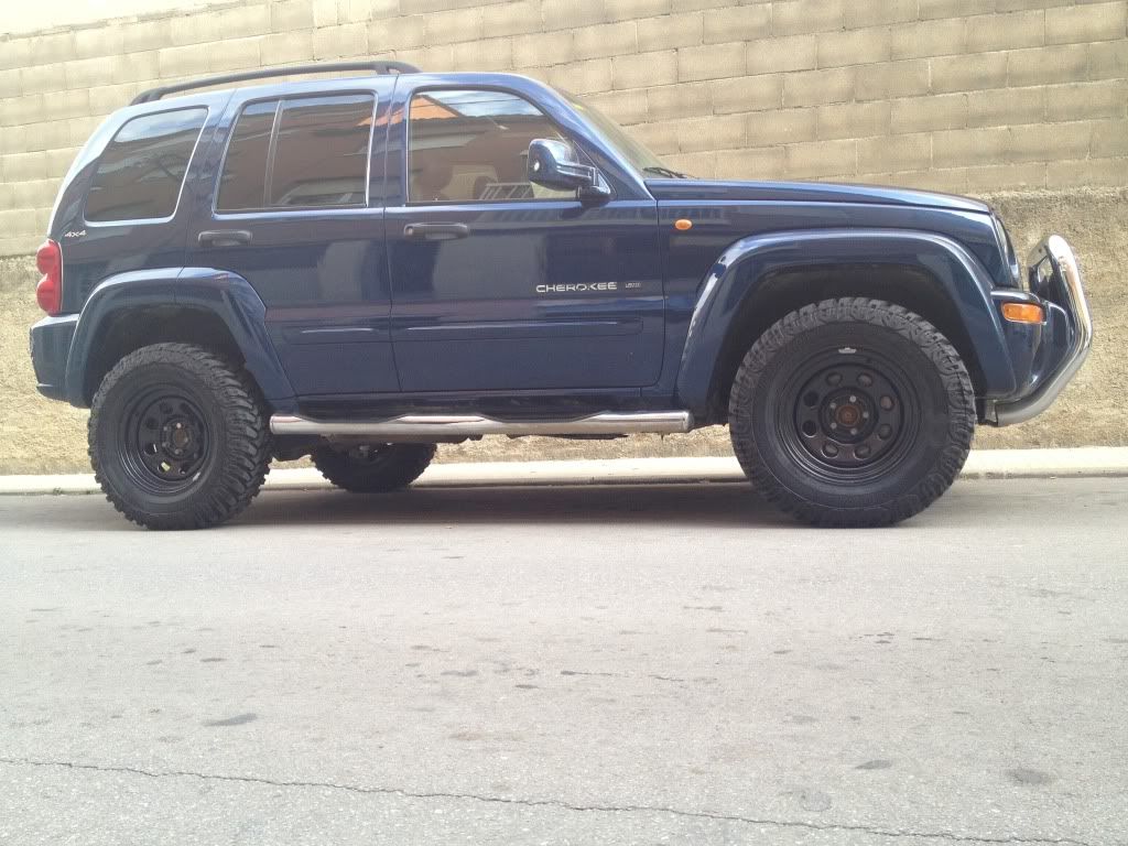

Bueno, pues ya hemos salido de dudas, ayer me llegaron las ruedas y monté una en la llanta para probar y la puse delante... imposible, a la que giras un poco la dirección te pega hostia al aletín, así que me fui a buscar suspensión y compre un kit completo de Ironman, espero poder montarlo para este fin de semana y a partir de aquí veremos lo que hay que hacer para no me roce.
Como bien decis, es algo más complicado que en mi patrol, pero hay que ver lo bien que va y lo bonito que va a quedar. Por cierto ya puestos pedí un snorkel de safari pues ya que tengo que homologar...
Pongo unas fotos a la que tenga un hueco.
Tony

Acabo de subir de montarlos, con el metro en la mano ha subido 35mm delante y 70 detrás... en el caso de mi amortiguador trasero si era algo más largo que el original.... si me entran mañana las 245, como tampoco voy a hacer campo extremo y además tiro de remolque, ya me gustará que queda algo más levantado de detrás, el problema es que no me entren las gomas... entonces ya veremos que solución le podemos dar.
Le he hecho unos 20kms para probarlos y que asentasen, y a nivel de comportamiento muy bien, el problema de OME para mí es que son muy blandos, IronMan tiene ese poco más de dureza que a mí me gusta.
Recemos para que me entren las gomas, sino a mirar imventos para subirlo algo más... y voy a ver eso del "jeepyball" que es :D :D
Gracias, voy a intentar poner alguna foto de como ha quedado.
Tony

Mensaje por Tonymelenas » 19 Sep 2013 23:00
Bueno, así ha quedado el invento
Mañana más.
Tony
Re: Duda con medidas de gomas - roces
Mensaje por mifer » 20 Sep 2013 09:20
pues no tiene mala pinta,

Pongo algunas fotos de hace un rato

Mensaje por Tonymelenas » 20 Sep 2013 19:18
Aunque este no es el uso que le vamos a dar al Jeep, ni de cerca, podeis ver que de recorridos detrás los IronMan no se quedaban cortos
De todas formas para mi el problema de OME no es que sea más firme o menos, o levante más, el problema, y seguramente por vuestra experiencia en Jeep (yo no tengo ninguna) me estoy equivocando, es que siempre los he roto con demasiada facilidad...
Tony
Mensajes: 6395
Mensaje por Smitter » 23 Sep 2013 09:22
:clap:
Te está quedando muy guapo, y las llantas en negro le dan una pinta de malote que no veas :twisted:
Con respecto a la durabilidad de los OME, pues no se, por aquí nadie a comentado nada parecido. :%
