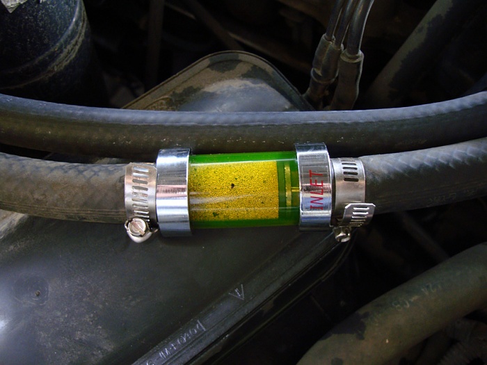

Uno de los problemas más típicos de la KK es que el radiador de la calefacción se ensucia y colapsa. El cambio del mismo es una movida terrible (desmontar todo el frontal etc) y costosa por lo que se tiende ha inyectar agua con liquido limpiador a la entrada del circuito y recoger el agua sucua a la salida. Hay tutoriales por ahí. Tal vez te este ocurriendo eso, además con ese kilometraje...suerte.
Se aconseja poner un filto a la entrada del circuito. Yo no lo he puesto.....
