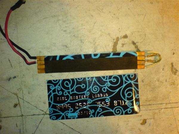

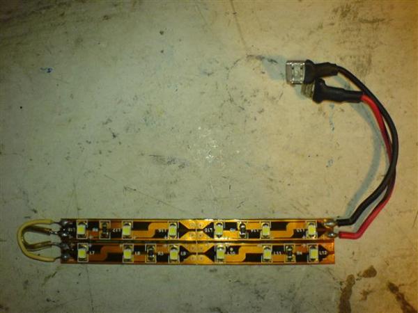

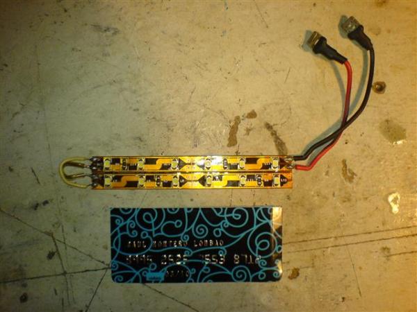

Os pongo alguna fotillo de la version 2.0 con 12 leds en vez de 6.
Faltan las nocturnas pero ahora si que llega la luz hasta el suelo del maletero.

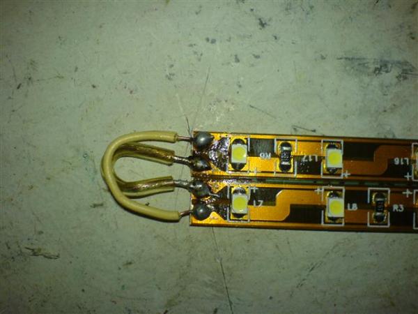

Lo que he hecho es usar una tarjeta caducada del Vips a modo de placa y soldar dos tiras de 6 leds. Se sujeta al interior de plafon con un par de trozos de cinta de doble cara y listo.
La soldaduras no son muy limpias que digamos, pero sin tener ni p... idea y con un soldador de 20W comprado en un 'Todo a cien' poco mas se puede hacer, creo...
Un saludo. Kevin

Genial Kevin.
Buena idea lo de dividir la placa. Así la podemos adaptar a la medida que haga falta. :D
