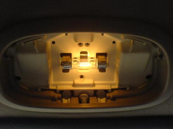

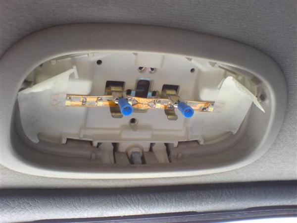

Como aun tengo unos cuantos leds de la tira de 60 que compre para la luz de la guantera, tenia pendiente la sustitucion de la bombilla del plafon trasero por unos led a ver que cantidad de luz son capaces de dar por la noche, ya que creo que la luz que trae el coche aparte de tener poca potencia es muy amarillenta y esta muy alejada del suelo del maletero y no se ve nada cuando intentas buscar algo porque casi siempre tapas la luz con la cabeza...
Asi que manos a la obra...

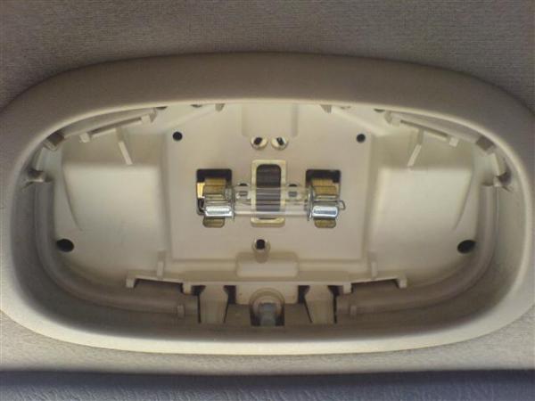

Con un destornillado plano muy fino hacemos palanca en los laterales del cristal para sacarlo a presion, dejando a la vista la bombilla (rara, por cierto) de 5 ó 7W... escasa y muy amarilla...

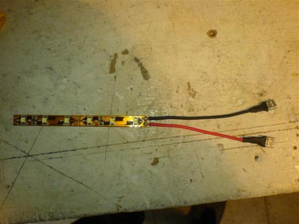

Replanteamos la tira de leds (6 en este caso) con un par de trozos de cinta de carrocero y presentamos los conectores faston.

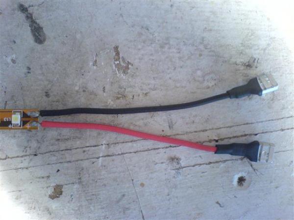

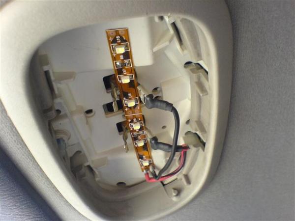

Preparamos la parte electrica soldando en los extremos de la tira de leds el trozo de cable correspondiente a cada polo y en el otro extremo los conectores faston a los que les he quitado el aislante de plastico duro que traian para darles un punto de estaño y ponerles termoretractil ya que como vereis mas adelante hay que doblarlos un poco.

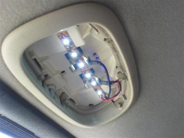

Quitamos el protector de la cinta de doble cara que trae la tira de leds, la pegamos y conectamos cada cable a su polo correspondiente (si no los leds no se encienden) y comprobamos que funciona. Como veis he tenido que doblar los conectores para que no chocaran contra el cristal del plafon.

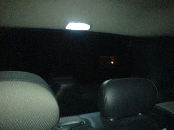

¡Trabajo terminado! A espera que se haga de noche para ver si realmente el cambio sirve para algo, pero viendo el resultado de los 12 leds que puse en la guantera seguro que si. Para rematar la faena me quedaria disimular un poco la colocacion de los cables que con la luz encendida se ven demasiado, pero eso sera otro dia...

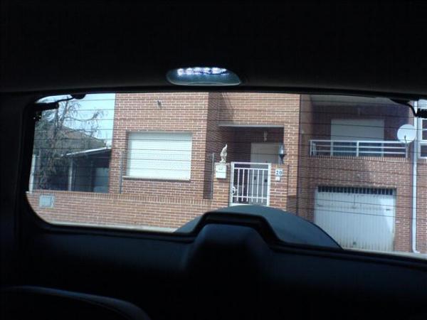

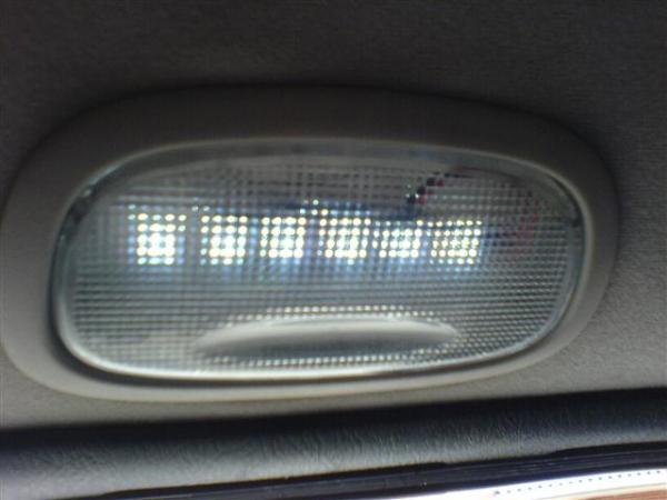

He sacado un par de fotos por la noche. Una con flash y otra sin el. La ganancia es evidente respecto a la bombilla de serie, y el interior lo ilumina bastante mas aunque sigue faltando un plafon para las plazas traseras (todo se andará....) y al estar tan arriba no llega suficiente luz al suelo del maletero asi que quiza sea una buena opcion lo que ha dicho kj_serra de ponerlos en los laterales (queremos fotos ;))
De todas formas y si me da tiempo antes de marcharme de puente de Semana Santa voy a realizar una version 2.0 con una placa de 6x2 leds. Tengo por ahí una tarjeta del Vips caducada que me va a servir de base para pegar dos tiras de 6 leds.
