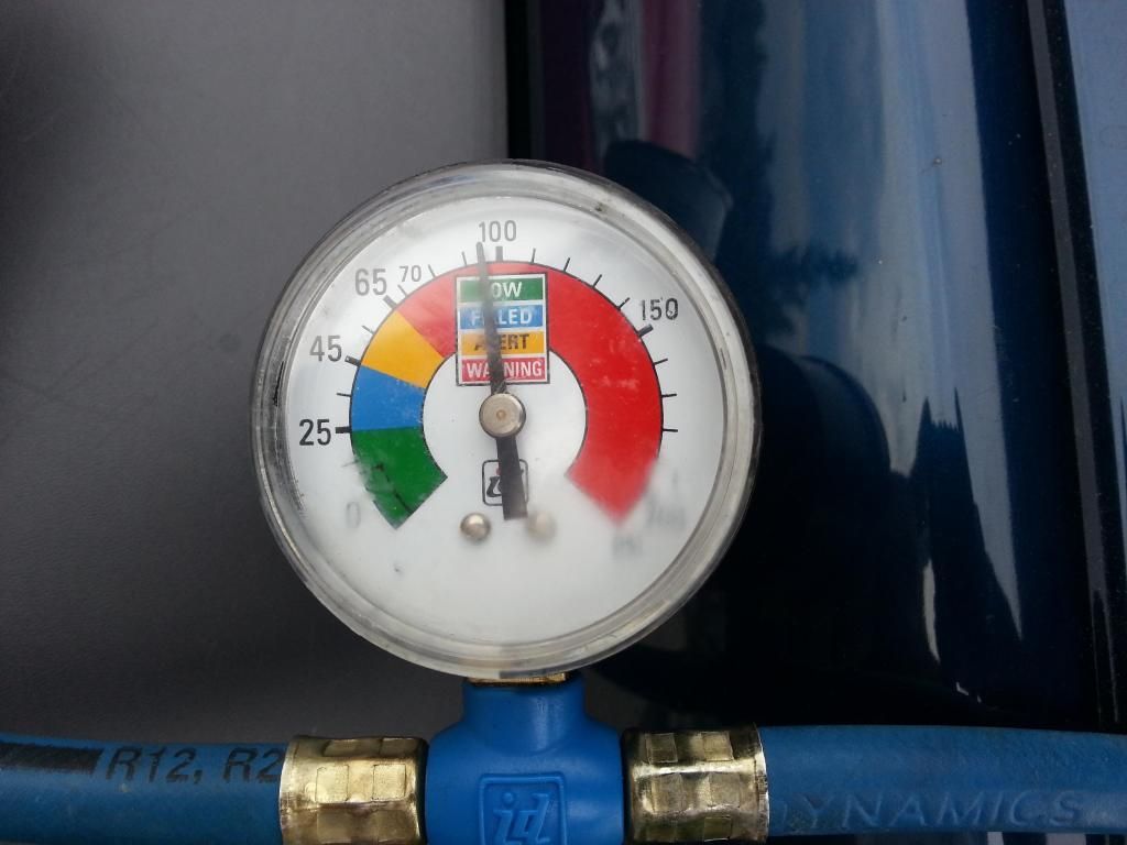

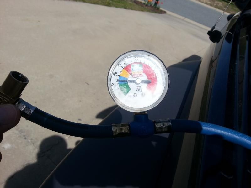

Tengo una jeep liberty 2004 3.7 antes de comenzar en invierno dejo de enfriar era el condensador que tenia una fuga asi q decidi esperar para arregral el problema ahora que esta comenzando el calor cambie el condensador y puse 2 latas de refrigerante trabajo bien el primer dia ahora enfria poco o nada y el compresor tiene un ruido algo extraño sobretodo cuando pasa de las 10.000RPM

precion apagada
precion encendido

La verdad es que no sabía que el gas del AA se vendía en latas :???
Yo hago para su mantenimiento, cada tres o cuatro años, una recarga del circuito. Y por lo que tengo entendido, junto al gas refrigerante, se añade el lubricante para mantener el compresor en buenas condiciones.
¿Tuviste esto en cuenta?

Cuando cambiaste el condensador, le hiciste el vacio correspondiente al sistema?
