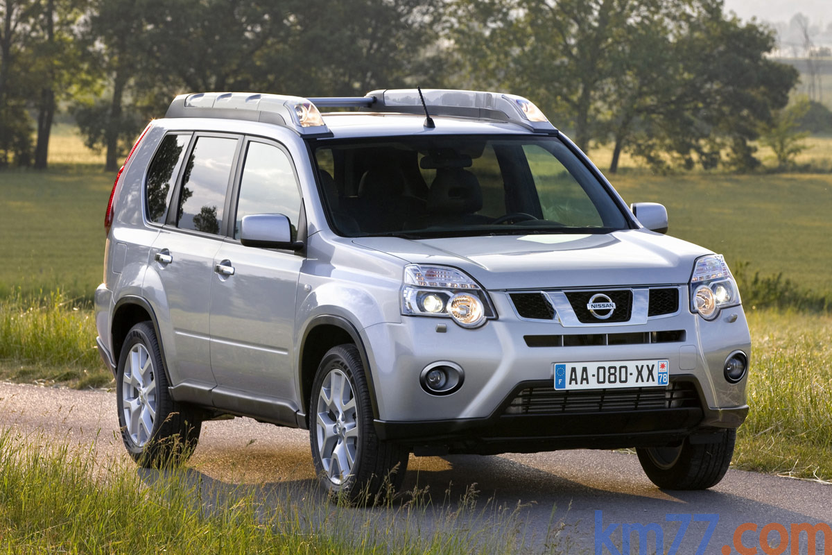

Creo que la unica forma de saberlo con certeza es que alguna empresa de homologaciones tenga acceso a la ficha tecnica reducida de un modelo Renegade tal y como se vendia en España con las dos luces, para ver como se contemplan.
Porque con el reglamento en la mano, aunque se pongan solo dos, no se pueden homologar como largo alcance ya que estan por detras del plano vertical de las luces principales del coche y deben estar en el mismo plano o delante.
Por otro lado, han habido otros modelos que tambien se han vendido en España con barra de luces en el techo como el Cayenne Transsyberia o el Nissan X-Trail.
http://www.km77.com/00/porsche/cayenne/ ... ra/004.jpg" onclick="window.open(this.href);return false;
http://www.km77.com/fotos/bbtcontent/cl ... 0009/5.jpg" onclick="window.open(this.href);return false;
En el articulo del que he sacado la foto del Cayenne pone lo siguiente acerca de los focos del techo: "no se pueden utilizar en carretera porque no están homologados para ese uso al menos en España y otros países europeos".
¿que quiere decir eso????
Tengo que buscar un articulo que salio hace un par de años en un revista de 4x4 y que colgaron en jeepy4x4 donde tambien hablaban del tema y venian a decir que como luces de uso off-road se podian poner siempre y cuando al circular por carretera (muchas veces se confunden carreteras con vias publicas como bien a apuntado Torpedo) debian ir tapados y que debian funcionar independientemente del alumbrado del vehiculo.
Tambien corre el rumor por los foros, que como luces de trabajo ya no se estan homologando luces o focos a vehiculos de uso particular, solo a vehiculos mixtos o industriales a nombre de una empresa, flota, etc...
Conclusion: Ni p**** idea de como se puede circular legamente con las luces instaladas y todo homologado. Yo no he comprado la barra precisamente por no tener claro despues como homologarla, sobre todo porque no estoy dispuesto a pagar otro proyecto solo para eso. Si se puedieran homologar solo con certificado de montaje me lo pensaria...

Re: Barra de luces en el techo
A ver si el amigo Pedro "a.k.a." Proingetec nos puede dar algo de luz en este asunto... (nunca mejor dicho )
Cuidadín con lo que escriben en las revistas de 4x4, porque eso de que se pueden poner para uso off-road.... Campo a través está absolutamente prohibido circular, y todas las pistas y caminos rurales por las que esté permitido circular tienen consideración de vía pública, y el alumbrado a usar no puede ser otro que el normalizado. Al decir que deben ir independientes del alumbrado del vehículo, es porque no se pueden usar en circulación (pues como las luces de trabajo).
Como poder ponerse, se podrían poner lo mismo que las luces de trabajo, con la limitación expresa de no poder encenderse circulando. Si las pones en marcha, por mucho off-road que sea, si te pillan los de verde te van a empapelar de arriba a abajo, ya puede poner en la ficha técnica lo que quiera.
Mifer, las tuyas según dices no pitan junto con las de posición, pero ¿sí funcionan junto con cortas y/o largas, o como va eso?
Heme aquí....perdonad la tardanza en contestar....
Bueno...la ley dice claramente para luces largas o de carretera:
* estar debidamente homologadas con CE o E grabada
* podrán ser 2 ó 4 (el coche de serie ya trae 2 así que...)
* no superar en conjunto los 75 Puntos de Iluminación (sumadas a las que trae el coche de serie)
* estar situadas en la parte delantera del vehículo
¿interpretaciones posibles? lo único que consideren el techo como parte delantera del vehículo....pero es muy poco probable. Por el tema de luces "off-road", de trabajo, de campo, etc. no se pueden colocar, ya que para vehículos convencionales, esas luces "no existen". Sí se pueden colocar luces de trabajo en camiones (entre caja y cabina), vehículos agrícolas, especiales, etc. La opción de poner 4 en el techo, se podría hacer como elemento meramente decorativo (sin ningún tipo de instalación eléctrica) o con una instalación tal que al girar la llave del contacto del vehículo sea imposible encenderlas. Pero ambas soluciones no aseguran tener que dar muuuchas explicaciones con ITVs, guardias, etc. y tampoco asegura que no nos puedan poner problemas/denuncias. Por tanto la solución posible que no da problema alguno es instalar 2 adicionales, homologadas, que no superen los 75 PI en conjunto y en la parte delantera (paragolpes) y obviamente que funcionen cuando las largas de serie del vehículo. En este caso, un simple certificado de montaje de taller (como para el enganche para remolque) será necesario para legalizar dicho par de luces de carretera adicionales. Un saludo
