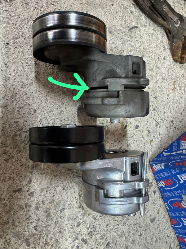

Buenas, finalmente el ruido es del tensor de la correa del alternador que estaba roto, ya esta cambiado y el termostato del refrigerante también ya que estaba trabado y abierto, por lo que ya me coge la temperatura de trabajo normal, ahora estoy en el tema ventilador siempre conectado a ver de que es finalmente. gracias a todos por vuestros consejos.
