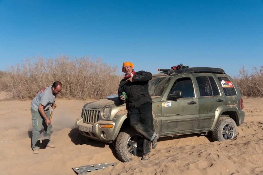

Sobretodo la experiencia te irá dando tablas, te lo digo desde la experiencia del aberroncho de las dunas, me he quedado en los sitios mas ridículos del mundo, pero así es como se aprende.
Como dice Chema, si ves que te vas a quedara tirado es mejor parar que escarbar hasta empanzar, pues si no empanzas simplemente con las alfombrillas y escarbando un poco sales de cualquier sitio, pero si empanzas vete preparando a cabar o que te eslinguen.....
No hagas esto nunga
